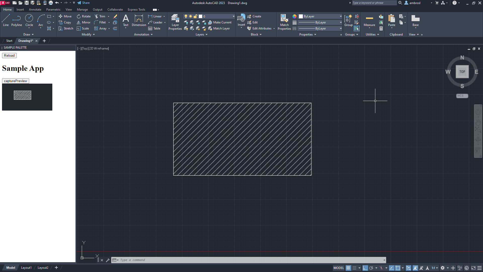

此 AutoCAD JavaScript 教程演示了如何在 AutoCAD 中实现简单调色板并捕获编辑器窗口的预览图像。
在本教程中,您将:
  • 创建一个 HTML 文件,用于定义调色板的外观和用于执行 JavaScript 函数的按钮
  • 在 IMG HTML 元素中捕获并显示绘图编辑器窗口的预览
  • 使用该函数添加调色板Acad.Application.activedocument.addPalette()

      现在,“示例选项板”应显示在AutoCAD中,并在当前编辑器窗口中显示几何图形的预览图像。
      预览捕获的图像
