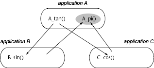

如果函数调用启动的调用序列导致调用同一应用程序中的函数,则后一个函数必须由 注册。如果未注册调用的函数,则报告错误。下图说明了这种情况:acedInvoke()acedRegFunc()acedInvoke()
在上图中,
  • A_tan()调用B_sin()
  • A_tan()调用C_cos()
  • B_sin()调用A_pi()
  • C_cos()调用A_pi()
其中,应用程序 A 定义 和 ,应用程序 B 定义 ,应用程序 C 定义 。该函数必须由 注册。A_tan() A_pi()B_sin()C_cos()A_pi()acedRegFunc()
