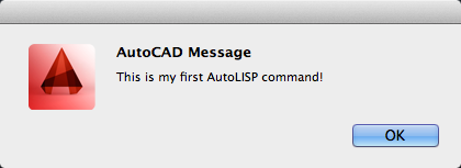

  2. 在 Enter a message: 提示符下,输入 This is my first AutoLISP command!。
    将显示一个消息框,其中显示您输入的消息。
    消息框 - Windows

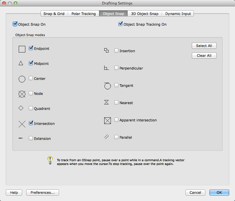

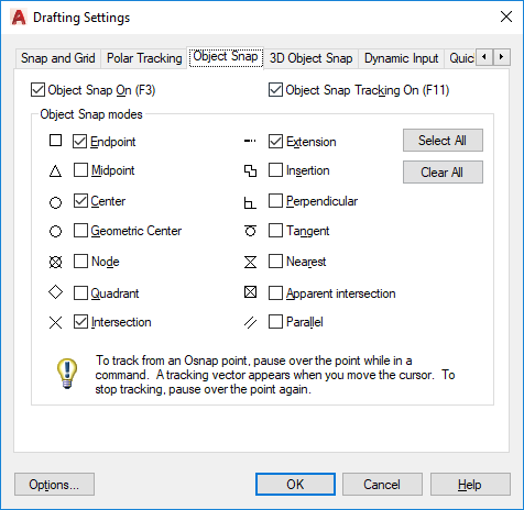

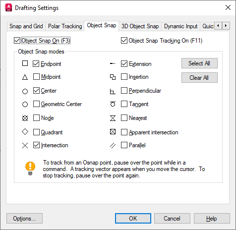

  2. 在命令提示下,输入 osnap。
    “绘图设置”(Drafting Settings) 对话框显示时,“对象对齐”(Object Snap) 选项卡处于当前状态。通过此选项卡,您可以查看启用了哪些对象贴靠。下图显示了当 OSMODE 系统变量设置为值 35 时,“绘图设置”对话框的外观。
    “绘图设置”对话框 - Windows
    “绘图设置”对话框 - Mac OS
  3. 在“绘图设置”对话框中,更改当前对象捕捉,然后单击“确定”。
