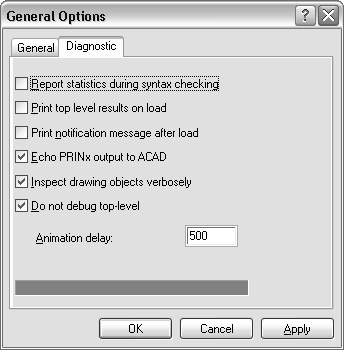

在 Visual LISP 的 “工具”菜单的 “Environment Options”子菜单上,“常规选项”选项显示 “General Options”(常规选项)对话框。在“常规选项”对话框的“诊断”选项卡上,这些选项控制 Visual LISP 提供有关 AutoLISP 语法的信息的方式。
“诊断”选项卡的选项如下:
语法检查期间的报告统计信息
如果选择此选项,语法检查器和文件编译器将在检查或编译每个顶级表单之后以及每个文件之后报告统计信息。
在负载时打印顶级结果
如果选择此选项,则在加载表达式时,将在“控制台”窗口中计算并打印顶级表达式。
顶级表达式是出现在任何其他表达式之外的表达式(例如,出现在 之外的表达式)。例如,以下调用是顶级表达式: defun list
(list 1 2 3)
(defun foo (x) x)
如果选择了“加载时打印顶级结果”,则加载包含此代码的文件会导致在控制台窗口中打印以下内容:
(1 2 3)
FOO
加载后打印通知消息
如果选择此选项,则每次调用函数都会生成打印到 Visual LISP 控制台窗口的消息。 load
将 PRINx 输出回 AutoCAD
如果选择此选项,则函数的默认输出将回显到 AutoCAD 命令窗口和 Visual LISP 控制台窗口,而不仅仅是 Visual LISP 控制台窗口。 print princ prin1
详细检查图形对象
如果选择此选项,则对象的元素将包含在图形数据库对象的“检查”窗口中。如果未选择该选项,则在绘图对象的“检查”窗口中仅显示对象线(包含图元名称)。
不调试顶级
如果选择此选项并设置了“一次停止”模式,则在文件加载过程中评估每个顶级表单(如 )之前不会发生中断。 defun
动画延迟
确定 Animate 模式下程序步骤之间的暂停长度(以毫秒为单位)。默认值为 100。
