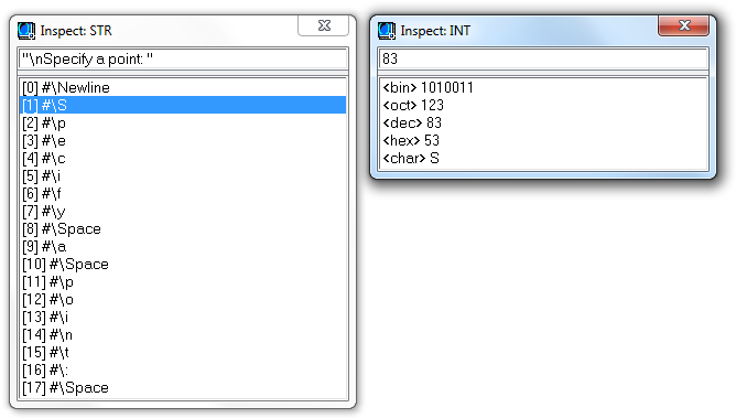

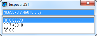

列出的元素取决于要检查的符号或数据的类型。每个元素列表都显示为一对:name 和 content。名称用括号括起来。方括号 ([]) 表示可以通过从与项目关联的快捷菜单中发出“修改”命令来修改项目,大括号 ({}) 表示无法修改项目。
例如,如果数据是字符串或列表,则字符串或列表将分解为单个元素,例如字符或数值。双击元素线允许您在新的“检查”窗口中进一步检查该元素,例如,您可以了解数字是实数还是整数,或者字符串字符的 ASCII 值是多少。
