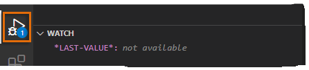

当调试处于活动状态时,当您单步执行 AutoLISP 表达式时,您可以使用该变量查看最近计算的表达式的返回值。必须手动将变量添加到“监视”部分。*last-value**last-value*
  1. 在 Visual Studio Code 中,开始调试 AutoLISP 源 (LSP) 文件。
  2. 在“活动栏”上,单击“调试并运行”(或单击“查看”菜单>“调试”)。
  3. 在“监视”部分中,右键单击(或在 Mac OS 上单击二次单击)并选择“添加表达式”。
  4. 在就地编辑器中,键入 *last-value*,然后按 Enter。
    现在,当调试处于活动状态并且执行因断点而中断时,最近计算的表达式的值将显示在“监视”部分中的变量旁边。*last-value*
