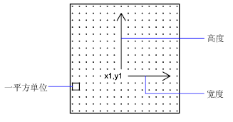

下图是一个 16 x 16 点阵的样例,可用于设计扩展大字体(例如 Kanji 字符)。在此样例中,点之间的距离为一个单位。标注指向正方形单位。
Kanji 字符的方形矩阵

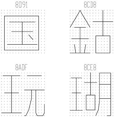

下图是 Kanji 字符的样例。每个字符占据一个 M×N 矩阵(矩阵不必为方阵),与上图所示矩阵类似。每个图例上的编号是相关联的形编号。
Kanji 字符的样例

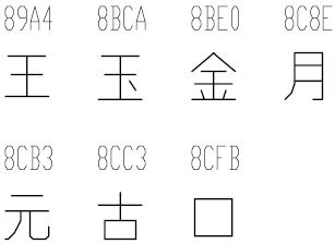

下图展示了 Kanji 字体原型。
Kanji 原形样例
注: 并非所有字体都定义在方阵中,有些字体是用长方形矩阵定义的。
