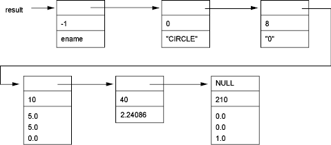

由于 DXF 代码始终小于 2,000,而结果类型代码始终大于此,因此应用程序可以轻松确定结果缓冲区列表何时包含结果值(例如,返回 返回)或包含实体定义数据(返回者和其他实体函数)。acedGetArgs()acdbEntGet()
下图显示了由以下方式检索到的圆的结果缓冲区格式:acdbEntGet()
