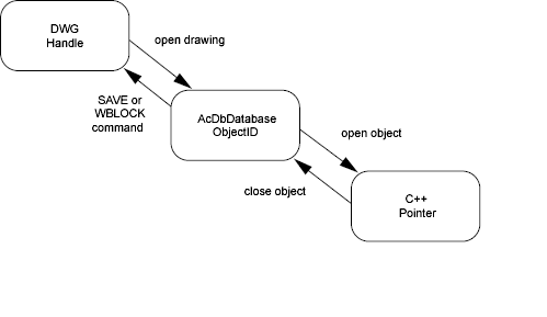

当AutoCAD未运行时,图形将存储在文件系统中。DWG 文件中包含的对象由其控点标识。
图形打开后,可通过对象访问图形信息。数据库中的每个对象都有一个对象 ID,该 ID 在整个当前编辑会话中一直存在,从创建到删除对象所在的对象。open 函数将对象 ID 作为参数,并返回指向对象的指针。在对象关闭之前,此指针一直有效,如下图所示。AcDbDatabaseAcDbDatabaseAcDbObject
您可以使用全局函数打开对象。acdbOpenObject()
您可以使用该函数将句柄映射到对象 ID。getAcDbObjectId()

注意:每当打开数据库对象时,都应尽早将其关闭。您可以使用该函数关闭数据库对象。AcDbObject::close()
