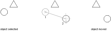

可以沿指定矢量移动所有图形对象和属性参照对象。
若要移动对象,请使用为该对象提供的方法。此方法需要两个坐标作为输入。这些坐标定义了一个位移矢量,指示给定对象要移动多远以及移动方向。Move
沿矢量移动圆圈
本示例创建一个圆,然后沿 X 轴移动该圆两个单位。
