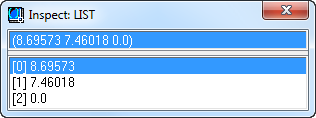

“检查”(Inspect) 窗口允许您访问有关所选符号或值的信息。
总结
在 Visual LISP 中,单击“查看检查”。在“检查”对话框的“对象”框中,输入 AutoLISP 函数或表达式、变量或数据值(如字符串或列表)的名称。单击“确定”。
选项列表
对象线
显示正在检查的符号、表达式或数据值。
如果输入了函数的名称,则要检查子例程的内存指针。如果输入了表达式或变量名称,您将在此处看到实际数据值。
元素列表
显示与“对象”行中显示的符号或数据关联的数据值。
列出的元素取决于要检查的符号或数据的类型。每个元素列表都显示为一对:name 和 content。名称用括号括起来。方括号 ([]) 表示可以通过从与项目关联的快捷菜单中发出“修改”命令来修改项目,大括号 ({}) 表示无法修改项目。

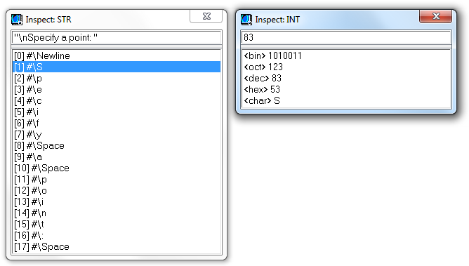

例如,如果数据是字符串或列表,则字符串或列表将分解为单个元素,例如字符或数值。双击元素线允许您在新的“检查”窗口中进一步检查该元素,例如,您可以了解数字是实数还是整数,或者字符串字符的 ASCII 值是多少。
在“检查”窗口中一次最多显示 50 条元素线。如果要显示的元素超过 50 个,则“检查”会在一系列页面中显示这些元素。当您滚动到“检查”窗口的底部并且还有更多条目要显示时,列表底部包含“>>>[下一页]”元素行。
