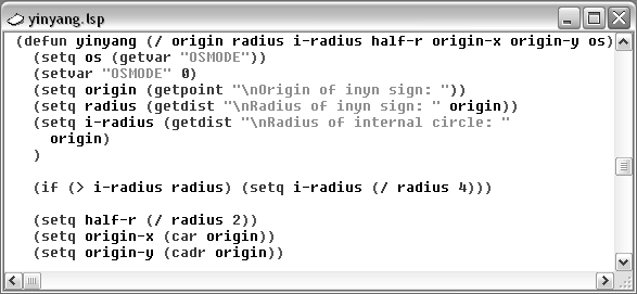

首先在包含 yinyang.lsp 程序的 Visual LISP 文本编辑器窗口中输入一些调试信息。
  1. 将光标移到代码行中左括号前面,内容如下:
    (setq half-r (/ radius 2))
    以下屏幕快照指示此语句在程序中的位置:
  2. 单击“调试”(Debug)>“切换断点”(Toggle Breakpoint)。
    切换断点可打开和关闭断点。当不存在断点时,切换断点会添加一个中断;如果光标位置已存在断点,则切换断点会将其删除。
  3. 单击 Tool Load Text in Editor 以加载该函数,如果尚未执行此操作,请通过输入以下命令从 Visual LISP Console 窗口提示符运行它:yinyang
    (yinyang)
    回复程序在 AutoCAD 命令提示符下显示的提示后,Visual LISP 会在您设置的断点处暂停执行,并在文本编辑器窗口中显示代码:
    请注意光标后面的语句是如何突出显示的。
