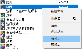

在命令列表中查找搜索字符串
  1. 在“自定义”选项卡上的“命令列表”窗格中,在命令列表中的任意位置单击鼠标右键。单击“查找”。

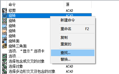

查找使用命令的位置
  1. 在“自定义”选项卡的“命令列表”窗格中,在要在用户界面元素上查找的命令名上单击鼠标右键。单击“查找”。

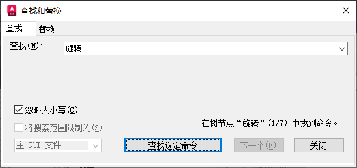

  2. 在“查找和替换”对话框的“查找”选项卡中,单击“查找选定命令”以搜索命令的第一个实例。
    将显示一条信息,它包含命令位置的详细信息、其在“自定义设置”或“特性”窗格中的精确位置和命令的实例数。
  3. 继续单击“查找选定命令”以继续搜索。

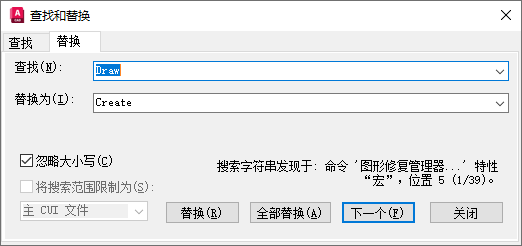

  1. 在“自定义”选项卡上的“<文件名> 中的自定义设置”窗格中,在树状图中的任意位置单击鼠标右键。单击“替换”。
  2. 在“查找和替换”对话框的“替换”选项卡中,执行以下操作:
    • 在“查找内容”框中输入搜索字符串。
    • 在“替换为”框中输入替换字符串。
    • (可选)使用“忽略大小写”复选框设置为匹配或忽略搜索字符串的大小写。清除该复选框可查找搜索字符串的所有实例(无论是大写还是小写)。
    • (可选)使用“将搜索范围限制为”复选框设置要对其执行搜索的自定义文件。如果希望只在一个加载的自定义文件中进行搜索,则选中该复选框,然后从下拉列表中选择自定义文件。
  3. 通过执行下列操作之一替换一个或所有匹配的搜索字符串:
    • 单击“查找下一个”以查找搜索字符串的第一个实例,然后单击“替换”以使用“替换为”框中的值更新搜索字符串。
    • 单击“全部替换”以使用“替换为”框中的值替换搜索字符串的所有实例。
    注: 无法放弃字符串值的替换操作。如果出错,请关闭“查找和替换”对话框,并退出自定义用户界面 (CUI) 编辑器,然后重试。
