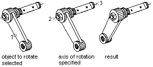

使用对象的方法和矩阵的方法,可以围绕指定点以 2D 方式旋转对象。2D 对象的旋转方向是围绕 Z 轴的。对于 3D 对象,旋转轴不限于 Z 轴。使用该方法而不是将 Z 轴用于旋转轴时,请指定特定的 3D 矢量。TransformByRotationRotation
创建一个 3D 盒子并绕轴旋转它
本示例创建一个 3D 框。然后,它定义要旋转的轴,最后将盒子绕轴旋转 30 度。
