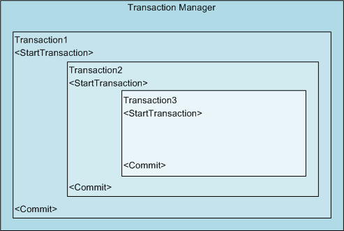

事务可以嵌套在另一个事务中。您可能有一个外部事务来撤消例程所做的所有更改,而内部事务则仅撤消所做的部分更改。使用嵌套事务时,从顶部事务开始,该事务也是最外层的事务。
当您开始新事务时,它们将添加到以前的事务中。嵌套事务的提交或中止顺序必须与创建它们的顺序相反。因此,如果您有三笔交易,则必须在第二笔交易之前关闭第三笔或最里面的一笔交易,最后是第一笔交易。如果中止第一个事务,则撤消所有三个事务所做的更改。
下图显示了事务在嵌套时的显示方式。
