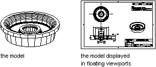

下图显示了模型的不同视图在图纸空间中的显示方式。每个纸张空间图像都表示一个具有不同视图的对象。在一个视图中,尺寸标注图层被冻结。请注意,在图纸空间中绘制的标题栏、边框和注释不会显示在“模型空间”视图中。此外,包含视口边框的图层也已关闭。PViewport
