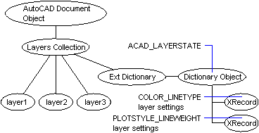

AutoCAD 将图层设置信息保存在图形集合的扩展字典中。Layers
首次在图形中保存图层设置时,AutoCAD 将执行以下操作:
  • 在集合中创建扩展字典。Layers
  • 在扩展字典中创建名为 ACAD_LAYERSTATE 的对象。Dictionary
  • 将绘图中每个图层的属性存储在ACAD_LAYERSTATE字典中的对象中。AutoCAD 将所有图层设置存储在 中,但会标识您选择保存的特定设置。恢复图层设置时,AutoCAD 仅恢复您选择保存的设置。XRecordXRecord
每次在图形中保存另一个图层设置时,AutoCAD 都会创建另一个对象来描述所保存的设置,并将其存储在 ACAD_LAYERSTATE 字典中。下图说明了该过程。XRecordXRecord
在使用 ActiveX 处理图层设置时,您不需要(也不应尝试)解释。使用对象的功能访问保存的图层设置。XRecordsLayerStateManager
