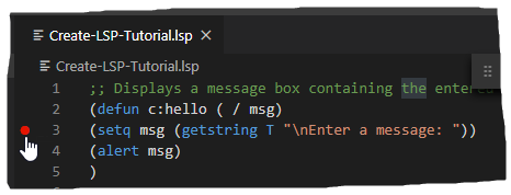

行断点
  1. 切换到 Visual Studio Code。
  2. 在编辑器窗口的左边距中,单击第 3 行的左侧,在该行的代码语句的开头添加断点。
    将出现一个红色圆圈,表示已添加断点。
  3. 切换到 AutoCAD。
  4. 在命令提示下,输入 hello。
    函数启动,代码执行在带有断点的行处中断。hello
  5. 切换回 Visual Studio Code。
  6. 在“调试”工具栏上,单击“继续”以恢复执行。
  7. 切换回AutoCAD,然后输入要在消息框中显示的文本字符串。
  8. 单击“确定”关闭消息框。

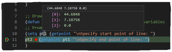

监视语句的变量值和返回值
当执行被断点中断时,您可以看到分配给变量的当前值或代码语句返回的值。
在上一节中,您将设置两个不同的断点。以下步骤利用这些断点中断代码执行并查看分配给变量的值。
  1. 切换到 AutoCAD。
  2. 在命令提示下,输入绘制线。
  3. 指定线的起点。
  4. 切换到 Visual Studio Code。
  5. 将光标移到突出显示的语句上方或突出显示的语句中的 pt1 变量上,以查看分配给该变量的当前值。
  6. 在“调试”工具栏上,单击“单步执行”。
  7. 切换回 AutoCAD 并指定第二个点。
  8. 切换回 Visual Studio Code,然后再次单击“调试”工具栏上的“单步执行”。
  9. 查看分配给 pt2 变量的值。

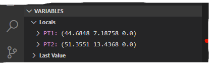

    除了将光标放在变量上以在工具提示中查看其当前分配的值外,还可以在“运行”视图的“变量”部分中查看分配给所有局部变量的值。
  10. 在“调试”工具栏上,单击“继续”以恢复执行。
