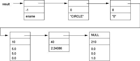

下图显示了由以下方式检索到的圆的结果缓冲区格式:acdbEntGet()
以下示例代码片段显示了一个函数 ,该函数传递了 DXF 组代码和关联的实体,并返回相应的类型代码。类型代码指示可以表示数据的数据类型:指示双精度浮点值,指示 ,依此类推。实体的种类(例如,普通实体(如圆)、块定义或表条目(如视口))由此函数附带的类型定义指示:dxftype()RTREALRT3DPOINTads_point
