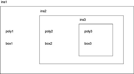

下面的示例显示了突出显示嵌套块引用。如下图所示,该示例创建了六个实体:三个多边形(自定义实体)和三个框。它还创建三个块引用(插入)。插入 3 () 是包含 和 的块的插入。插入 2 () 是包含 、 和 的块的插入。插入 1 () 是包含 、 和 的块的插入。ins3poly3box3ins2poly2box2ins3ins1poly1box1ins2
创建刀片后,该示例将突出显示不同的元件。

    // There are six entities in total -- three polys and
    // three boxes (solids). We've named them: poly1, poly2,
    // poly3, and box1, box2, box3. We also have three
    // inserts: ins1, ins2, ins3.
    // ins3 is an insert of a block that contains (poly3, box3)
    // ins2 is an insert of a block that contains (poly2, box2,
    // ins3).
    // ins1 is an insert of a block that contains (poly1, box1,
    // ins2).
    // Let's create these entities first.
