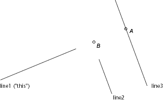

例如,假设图形包含下图中所示的三条线。Line1 是“this”,line3 是参数实体。如果交集类型为 ,则返回点 A,作为 line1 (“this”) 在延长 line1 时与行 3 相交的点。如果交集类型为 且 line2 是参数实体,则不会返回任何数据,因为即使扩展了 line2,line2 也不会与 line1 相交。如果交集类型为 且 line2 是参数实体,则返回点 B。如果交集类型为 且 line2 是参数实体,则不返回任何数据。kExtendThiskExtendArgumentkExtendBothkExtendNone
