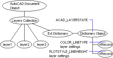

AutoCAD 将图层设置信息保存在对象的扩展字典中。首次保存图层状态时,AutoCAD 将执行以下操作:LayerTable
  • 在“图层”(Layers) 表上创建扩展字典。
  • 在扩展字典中创建名为 ACAD_LAYERSTATE 的对象。Dictionary
  • 将绘图中每个图层的属性存储在ACAD_LAYERSTATE字典中的对象中。AutoCAD 将所有图层设置存储在 中,但会标识您选择保存的特定设置。恢复图层设置时,AutoCAD 仅恢复您选择保存的设置。XRecordXRecord
每次在图形中保存另一个图层设置时,AutoCAD 都会创建另一个对象来描述所保存的设置,并将其存储在 ACAD_LAYERSTATE 字典中。下图说明了该过程。XRecordXRecord
在处理图层状态时,您不需要(也不应尝试)直接操作条目。使用对象的函数访问字典。一旦您引用了字典,您就可以单步执行表示为对象的每个条目。LayerStateManagerDBDictionaryEntry
