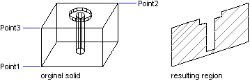

创建一个区域,该区域表示由三个点定义的平面和实体的交点。
支持的平台:仅限 Windows
签名
VBA:
RetVal = object.SectionSolid(Point1, Point2, Point3)
对象
类型: 3DSolid
此方法应用到的对象。
第1点
访问:仅输入
类型:变体(双打的三元素阵列)
指定第一个点的 3D WCS 坐标。
第2点
访问:仅输入
类型:变体(双打的三元素阵列)
指定第二个点的 3D WCS 坐标。
第3点
访问:仅输入
类型:变体(双打的三元素阵列)
指定第三个点的 3D WCS 坐标。
返回值 (RetVal)
类型: 区域
生成的部分作为区域。
