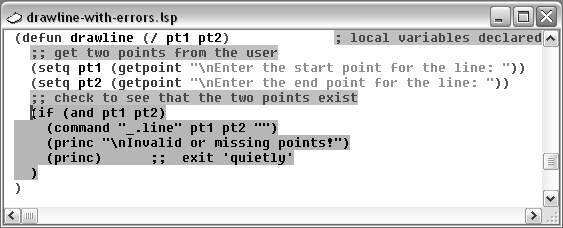

由于使用“检查编辑窗口”或“检查选择”工具,在“生成输出”窗口中显示的错误消息可用于在程序中查找导致错误的语句。
双击错误消息将激活 Visual LISP 文本编辑器窗口,并将光标放在导致错误的语句的开头。整个表达式也会突出显示。下图显示了在“生成输出”窗口中双击错误的结果。
上面的示例代码显示语句中最后一个语句的结果错误。该语句只允许两个参数:如果表达式为 true,则执行的语句,如果表达式为 false,则执行的语句。最后一个语句(在此程序中用于导致安静退出)属于当前位于其后面的右括号之后。如果将语句移动到正确的位置并再次检查程序,则代码应为无错误传递。princififprinc
