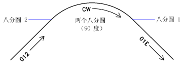

半径可以是 1 到 255 之间的任意值。第二个定义字节指定圆弧的方向(如果为正,则为逆时针;如果为负,则为顺时针)、开始八分圆( s ,值为 0 到 7)和跨越的八分圆数( c ,值为 0 到 7。其中 0 等于八个八分圆或整个圆)。可用括号增强可读性。例如,考虑如下形定义片段:
...012,10,(1,-032),01E,...
此代码依次分别绘制:向右上的一个单位矢量、从八分圆 3 开始的顺时针圆弧(半径为一个单位,跨越两个八分圆)和向右下的一个单位矢量,如下图所示:

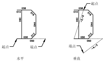

在字符定义中遇到此特殊代码时,下一代码是否进行处理由该字符的方向决定。如果方向为垂直的,则下一代码被处理;如果方向为水平的,则下一代码被忽略。
在水平文字中,每个字符的起点是基线的左端;在垂直文字中,起点为字符上方正中。在每个字符的结尾,通常需要用提笔线段绘至下个字符的起点。对水平文字,该线段是向右绘制的;而对垂直文字,该线段是向下绘制的。特殊代码 00E (14) 主要用于调整不同的起点和端点,使同一字符形定义可用于水平文字,也可用于垂直文字。例如,如下对大写 D 的定义可用于水平文字,也可用于垂直文字。
*68,22,ucd
2,14,8,(-2, 6),1,030,012,044,016,038,2,010,1,06C,2,050,
14,8,(-4,-3),0
