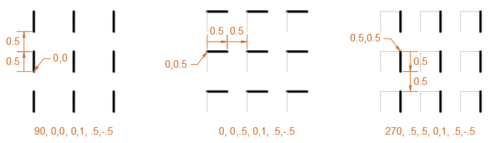

*IUS, Inverted U's
90, 0,0, 0,1, .5,-.5
0, 0,.5, 0,1, .5,-.5
270, .5,.5, 0,1, .5,-.5
下面提供了图案绘制方式的视觉细分:
  • 第一条虚线表示从 0,0 原点开始并以 90 度绘制的向上的直线。
  • 第二条虚线表示从 0,0.5 原点开始并以 0 度绘制的水平直线。
  • 第三条虚线表示从 0.5,0.5 原点开始并以 270 度绘制的向下的直线。图案的第三条线还可能已经输入为以下内容:
    90, .5,0, 0,1, .5,-.5
    或
    270, .5,1, 0,1, -.5,.5
