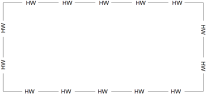

例如,名为 HOT_WATER_SUPPLY 的线型定义为
*HOT_WATER_SUPPLY,---- HW ---- HW ---- HW ---- HW ---- HW ----
A,.5,-.2,["HW",STANDARD,S=.1,U=0.0,X=-0.1,Y=-.05],-.2
这表示一种重复图案,以 0.5 个图形单位长度的划线开头,然后是 0.2 个图形单位长度的空移、具有一定缩放比例和位置参数的字符 HW 以及另一个 0.2 个图形单位长度的空移。文字字符来自指定给 STANDARD 文字样式的文字字体,缩放比例为 0.1、正立旋转角度为 0 度、X 偏移为 -0.1、Y 偏移为 -0.05。该图案沿直线长度延续,以长度为 0.5 个图形单位的划线结束。该线型如下所示。
请注意,总间距长度为 0.2 + 0.2 = 0.4,文字原点在 X 方向上相对于首次向右上挑的端点偏移 -.01 个单位。等价线型为
A,.5,-.1,["HW",STANDARD,S=.1,U=0.0,X=0.0,Y=-.05],-.3
总间距长度仍然是 0.1 + 0.3 = 0.4,但是文字原点在 X 方向上未发生偏移。

下图是使用正立旋转定义的线型。
如果省略旋转,则相对旋转为 0。旋转是围绕基线和实际大写高度之间的中点进行的。
