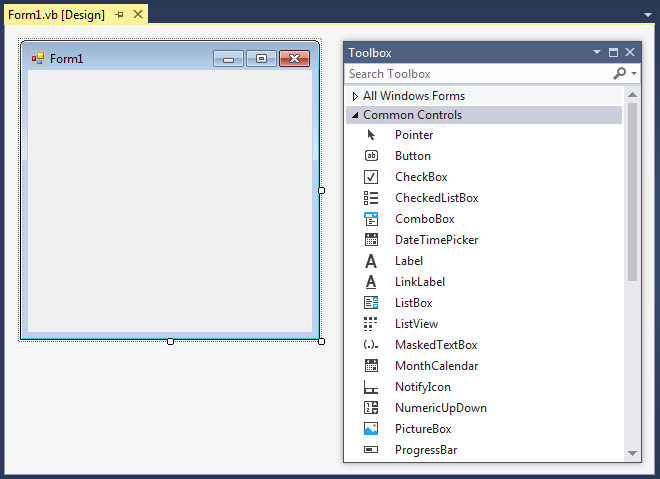

若要向窗体添加控件,请从“工具箱”窗口中单击所需的控件以激活该工具,然后在 Windows 窗体设计器中单击窗体以放置控件并调整该控件的大小。通过在“选项”对话框中“Windows 窗体设计器”文件夹下的“常规”类别中设置相应的设置窗体,可以将控件与网格或其他控件对齐。“常规”类别允许您控制其他与网格相关的设置,例如大小和布局模式。
您设计的每个窗体都具有标准的“最大化”、“最小化”和“关闭”按钮。这些按钮是作为 Windows 窗体项模板的一部分实现的。通过在 Windows 窗体设计器中选择表单对象,然后使用“属性”窗口,可以更改对话框的外观和样式。

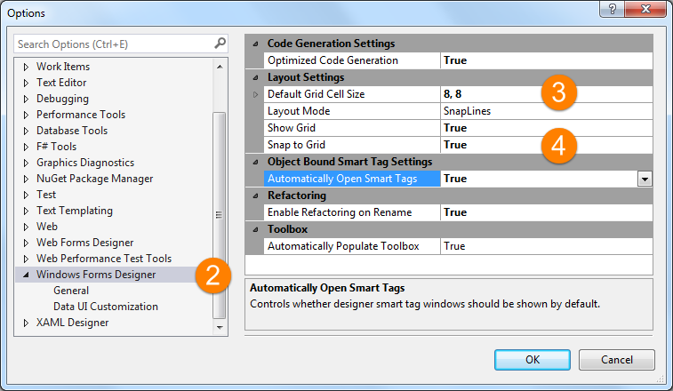

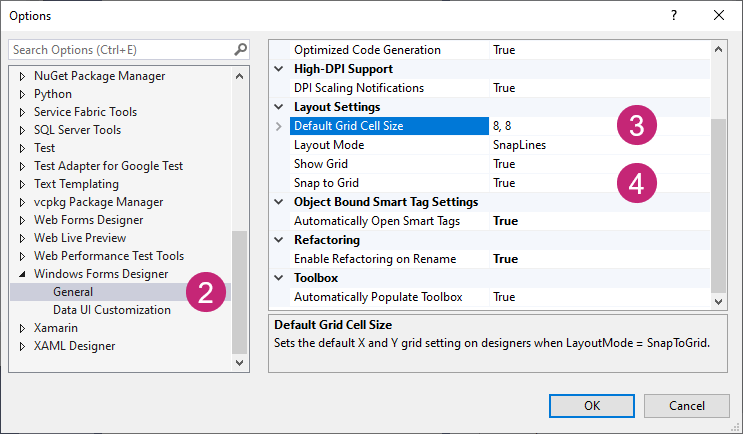

    启用贴靠并设置网格的大小
  1. 在 Microsoft Visual Studio 中,单击“工具”菜单“选项”。
  2. 在“选项”对话框中,展开“选项”树中的“Windows 窗体设计器文件夹”节点,然后选择“常规”。
  3. 在“默认网格单元格大小”中,使用格式 width,height 输入网格间距值。
  4. 在“属性”窗格中,单击“对齐到网格”,然后从下拉列表中选择“True”。
  5. 单击“确定”。
