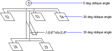

-85 到 +85 度范围内的弧度角度。正角表示向右倾斜;负值将添加 2*PI 以将其转换为正等价物。
言论
斜角是物体远离其垂直轴的“倾斜角”。
