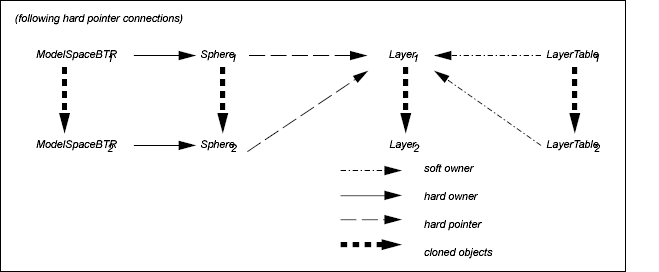

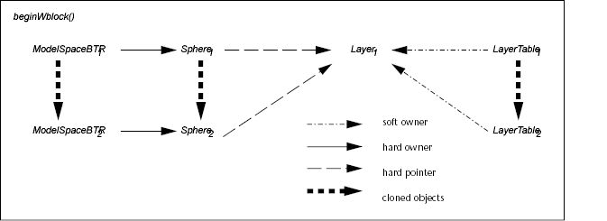

首先,在该阶段,使用默认元素创建并设置新数据库。下图显示了模型空间块表记录和层表,因为它们与本主题相关。在此阶段发生的克隆始终发生在 wblock 操作期间。beginDeepClone()
在阶段,选择集被克隆,如下图所示。在此示例中,球体是克隆的。beginWblock()
因为球体包含指向图层的硬指针 1 1 被克隆。
接下来,需要翻译指针以引用克隆的对象,如下图所示。该通知指示此阶段的开始。beginDeepCloneXlation()
上图当时的ID图如下:beginDeepCloneXlation()
上图的ID图
钥匙
价值
是克隆的
是主
isOwnerXlated
BTR1型
BTR2型
SPH1型
SPH2型
LT1型
LT2型
LTR1型
LTR2型
假**
*图层表的所有者是数据库本身,因此此条目毫无意义。
**在转换过程中,此设置表示图层的所有者将从 LayerTable 转换 1 到图层表 2 .
