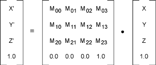

传递类型参数的函数将点视为维度为 4 的列向量。该点以齐次坐标表示,其中点向量的第四个元素是通常设置为 1.0 的比例因子。矩阵的最后一行的标称值为 [0,0,0,1];传递参数的函数会忽略它。在本例中,以下矩阵乘法是由于对某个点的变换应用而产生的:ads_matrixads_matrix
这种乘法为我们提供了该点的各个坐标,如下所示:
如这些方程所示,比例因子和矩阵的最后一行没有影响,将被忽略。这称为仿射变换。

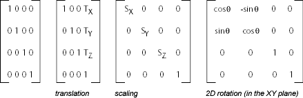

下图总结了一些基本的几何变换。(an 中的值实际上是 ,但为了便于阅读和符合数学约定,它们在此处显示为整数。ads_matrixads_real

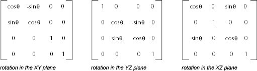

与 、 或 函数不同,该函数要求矩阵进行均匀缩放。也就是说,在传递给的变换矩阵中,缩放向量中的元素acedXformSS()acedDragGen()acedGrVecs()acedNEntSelP()acedXformSS()S X S Y S Z 必须都是平等的;在矩阵表示法中,M 00 = M 11 = M 22 .三维旋转的情况略有不同,如下图所示:
对于均匀旋转,由 [0,0] 和 [2,2] 分隔的 3x3 子矩阵是正交的。也就是说,每一行都是一个单位向量,垂直于其他行;两行的标量(点)积为零。这些列也是彼此垂直的单位向量。正交矩阵及其转置的乘积等于单位矩阵。两次互补的轮换没有净效应。
