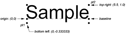

该函数查找包含文本实体的框的对角坐标。该函数采用一个参数 ,该参数必须以结果缓冲区列表的形式指定文本定义或字符串组。该函数将其参数设置为框的最小 XY 坐标,并将其参数设置为最大 XY 坐标。acedTextBox()entacedTextBox()p1p2
如果文本是水平的且未旋转,则(左下角)和(右上角)描述文本的边界框。坐标以实体坐标系 (ECS) 表示,原点 (0,0) 位于基线的左侧端点。(如果文本包含带有降序的字母,例如 g 和 p,则原点不是左下角。例如,下图显示了应用于高度为 1.0 的文本图元的结果。该图还显示了文本的基线和来源。p1p2entacedTextBox()

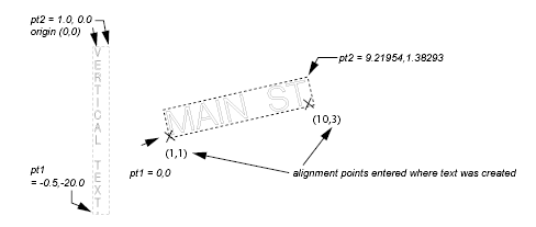

下图显示了为垂直文本和对齐文本样本返回的点值。在两个样本中,字母的高度都输入为 1.0。(对于旋转的文本,将缩放此高度以适合对齐点。acedTextBox()
请注意,对于垂直文本样式,点仍按从左到右、从下到上的顺序返回,因此第一个点列表包含与文本原点的负偏移量。
