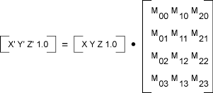

调用 to 返回的 Model to World Transformation Matrix 与 返回的 具有相同的用途,但它是一个 4x3 矩阵(作为四个点的数组传递),它使用点是行而不是列的约定。变换由以下矩阵乘法描述:acedNEntSel()acedNEntSelP()
推导新坐标的公式如下:
尽管矩阵格式不同,但公式与类型的公式等效,适应使用所需的唯一更改是将矩阵参数声明为四个点的数组。ads_matrixmcs2wcs()acedNEntSel()
