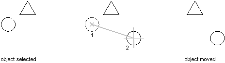

可以沿指定矢量移动所有图形对象和属性参照对象。
若要移动对象,请使用变换矩阵的函数。此函数需要一个对象作为输入。如果不知道所需的向量,可以创建一个对象,然后使用该方法返回两点之间的向量。位移矢量指示给定对象要移动多远以及向哪个方向移动。DisplacementVector3dPoint3dGetVectorTo
沿矢量移动圆圈
本示例创建一个圆,然后沿 X 轴移动该圆两个单位。
