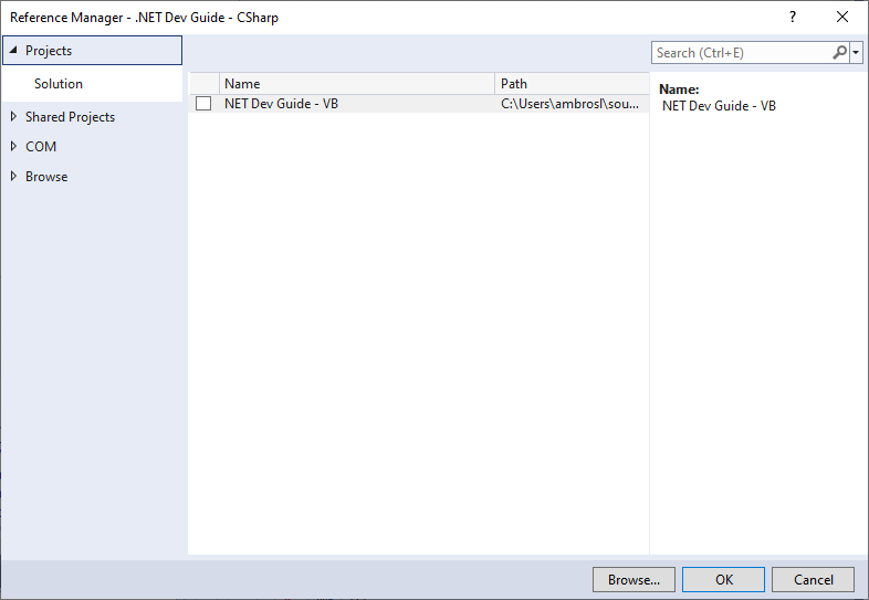

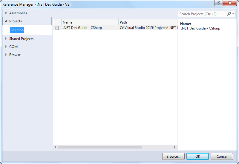

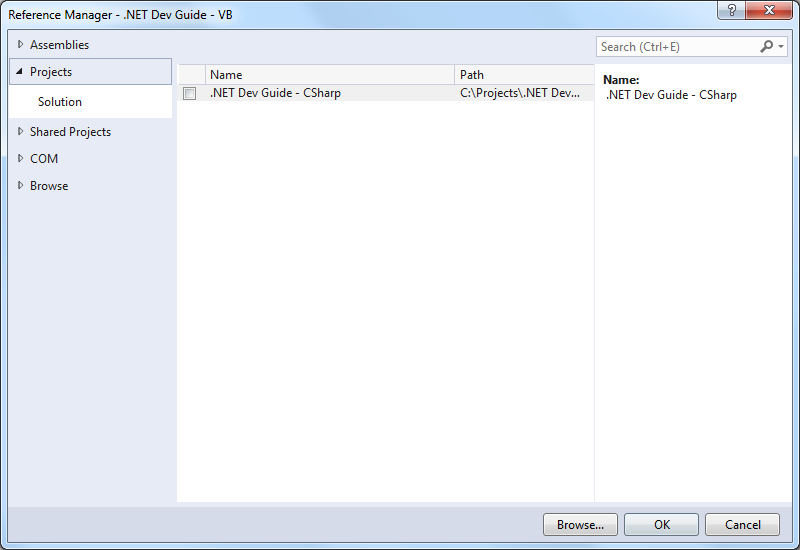

  1. 将“新建项目”或“现有项目”添加到当前解决方案中。
  2. 将项目添加到当前解决方案后,在“解决方案资源管理器”中,右键单击要向其添加项目引用的项目,然后单击“添加引用”。
  3. 在“添加引用”对话框的“项目”选项卡中,选择要引用的项目。单击“确定”。
    所选项目将显示在“解决方案资源管理器”中的“引用”文件夹下。
