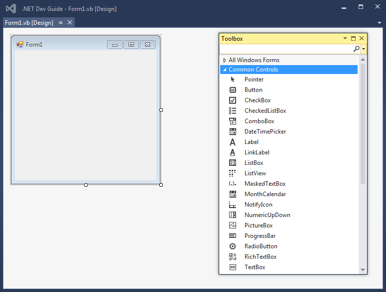

Windows 窗体设计器允许您为项目创建自定义对话框。
若要向窗体添加控件,请从“工具箱”窗口中单击所需的控件以激活该工具,然后在 Windows 窗体设计器中单击窗体以放置控件并调整该控件的大小。通过在“选项”对话框中“Windows 窗体设计器”文件夹下的“常规”类别中设置相应的设置窗体,可以将控件与网格或其他控件对齐。“常规”类别允许您控制其他与网格相关的设置,例如大小和布局模式。
您设计的每个窗体都具有标准的“最大化”、“最小化”和“关闭”按钮。这些按钮是作为 Windows 窗体项模板的一部分实现的。通过在 Windows 窗体设计器中选择表单对象,然后使用“属性”窗口,可以更改对话框的外观和样式。
若要向窗体或控件事件添加代码,请在窗体或控件放置在窗体上后双击该窗体或控件。这将打开窗体的“代码”窗口,并添加控件的默认事件。当您要将“代码”窗口添加到窗体或控件的“代码”窗口时,可以使用“代码”窗口顶部的最右侧下拉列表选择其他事件。
