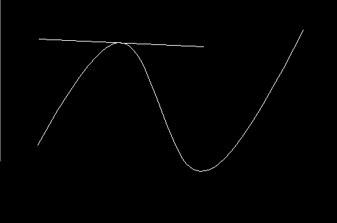

假定该样条指向下图中的样条:splineObj
样品曲线(样条)vlax-curve-getDistAtParam

确定沿曲线中途到参数的距离:
(vlax-curve-getDistAtParam splineObj
   ( / (- endspline startspline) 2))
8.99417
从曲线起点到中间的距离是 8.99417。
