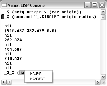

  1. 在控制台提示符下,键入以下命令:
    (ha
  2. 按 Ctrl+Shift+空格键在部分输入的单词上调用 Complete Word by Apropos。VLISP 列出所有以 “ha” 开头的符号表条目:
    VLISP 在符号表中找到了两个匹配的单词。该符号是您在 Console 窗口中定义的变量,该符号表示 AutoLISP 函数。half-rhandent
  3. 选择要完成键入的符号。如果不想选择符号,请按 Esc 键。

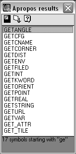

    如果 VLISP 在符号表中找到超过 15 个匹配名称,则会显示“Apropos Results”对话框。例如,在控制台提示符下键入,然后按 Ctrl+Shift+空格键以调用 Apropos 功能。VLISP 显示以下对话框: get
    您可以从结果窗口中选择一个符号,然后使用快捷菜单将其复制到代码中。如果在将符号复制到程序代码或使用“Apropos 结果”窗口的其他功能方面需要其他帮助,请参阅关于使用 Apropos 搜索的结果。
